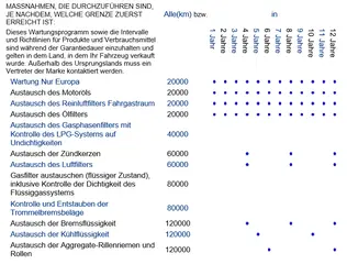

mir stellt sich jetzt die Frage: wo hast Du Dein Auto gekauft (Land) und für welches Land wurde er produziert?
Wenn in/für D, dann siehts etwa so aus.
Der ist für meinen MCV von 2018 mit LPG
