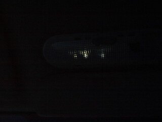

Geht die auch ganz aus oder "glimmt" die leicht nach?
Ich habe heute auch auf LED-Innenbeleuchtung umgerüstet - und ja, es glimmt. Liegt natürlich nicht an den LED, die ersetzen ja nur die originale Glühfadenlampe.

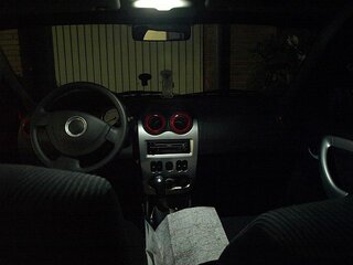

Das was ich da zeige ist das Nachglimmen. Richtig sieht das so aus (zum Vergleich: Das Garagentor wird von einer Straßenlaterne beleuchtet) Und das ist nur das normale Licht,die Leseleuchte ist nicht an!:
So sollte es sein, jetzt muss ich nur noch diese LED`s finden. :D
