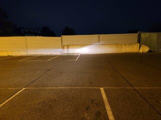

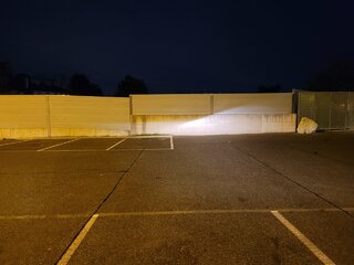

Habe nun mit meinem privaten Lodgy gegengecheckt.
Hier das Ergebnis:
Linker Scheinwerfer:
Rechter Scheinwerfer:
Man beachte:
Der linke Scheinwerfer beleuchtet gut 2 - 3 Parklücken links des Hauptkegels, der rechte grade mal etwas mehr als eine.
Der linke beleuchtet im Anstieg zur Asymmetrie nur eine schmale Zacke nach oben. Die meiste Energie geht in der Horizontalen nach rechts weiter.
Der rechte strahlt viel Energie nach oben in den asymmetrischen Anstieg und insgesamt viel Licht nach rechts.
Es gibt also auch bei meinem Auto einen merkbaren Unterschied zwischen den beiden Scheinwerfern.
Genauer kann ich das mit meinen beschränkten Mitteln nicht erfassen. Wenn ich es genauer wissen will, muss ich zumindest in beide Autos dieselben Leuchtmittel verbauen um deren Toleranzen auszuschließen.
Das bringt sehr wahrscheinlich ein wenig mehr Erkenntnis, ohne die Situation im Endeffekt zu verbessern.
Alles in allem komme ich zu dem Schluss, dass es wenig bis keinen Sinn machen wird, bei Dacia um einen neuen rechten Scheinwerfer anzuklopfen.
Thema erledigt.
Könnte daran liegen, dass der LINKE Scheinwerfer LINKS sitzt und der RECHTE sitzt RECHTS.
Ist das jetzt Dein Ernst? Natürlich leuchten beide Scheinwerfer den Bereich unterschiedlich aus.
Ich habe ehrlich gesagt keine Ahnung, was Du eigentlich erwartest.
Ich wiederhole es nochmals. Nur beide Scheinwerfer zusammen ergeben die korrekte Ausleuchtung nicht jeder einzeln.
Deshalb muss die Ausleuchtung in England auch Spiegelverkehrt sein und nicht nur Seitenverkehrt. Bedeutet, ein simples tauschen der Scheinwerfer von rechts nach links ( wenn es technisch überhaupt möglich wäre) reicht da nicht. Das abkleben der Scheinwerfer ist da auch nur eine Notlösung.
Schau dir mal Autos mit runden oder rechteckigen Scheinwerfern an.
Die haben links und rechts ganz selbstverständlich identische Scheinwerfer verbaut. Und die beleuchten die Straße auch entsprechend identisch. Oder glaubst du im Ernst, dass es runde Scheinwerfer eigens für links und rechts gibt?
Und auch wenn der linke Scheinwerfer links und der rechte rechts sitzt, ist zumindest mein Auto nicht 3 Parklücken breit. ;)
Nochmal extra für Dich.
Der LINKE Scheinwerfer leuchtet immer weitesgehend nach rechts und der rechte weitesgehend geradeaus Schon alleine deshalb können die Lichtkegel nicht identisch sein. Was glaubst Du, wie der Lichtkeil nach rechts zustande kommt?
Also ich glaube nicht, dass z.B. der Mini rechts und links identische Scheinwerfer hat. denn dazu müssten diese ja genau in einer geraden Linie sitzen. Und das Scheinwerfer wirklich im 90°-Winkel zur Fahrtrichtung sitzen gibt es wohl äußerst selten, wenn überhaupt.
Und zumindest beim Twingo kannst Du hier sehen, dass rechts und links zwar sehr ähnlich aber eben nicht identisch sind.
Ich habe ein Auto mit runden Scheinwerfern. Und selbstverständlich hat es asymmetrisches Licht.
Ich habe ein Motorrad mit einem eckigen Scheinwerfer, und auch das ist asymmetrisch, obwohl es nur einen Scheinwerfer gibt.
Ich würde bei einem subjektiven unzureichenden Lichtbild mein Hauptaugenmerk auf das Leuchtmittel werfen, oder einen Augenarzt aufsuchen..
Selbst beim Tausch eines Leuchtmittels der gleichen Art, kann es zu Abweichungen kommen. Das liegt an evtl. vorhandenen minimalisten Abweichungen bei der Fertigung. Die " Einstellerei" von den Fotos mit der Wand kann nur eine grobe Grundkontrolle sein.
@Murphy, @no_name so wie ich das verstehe, geht es ihm nicht um das asymmetrische Licht, sondern darum, dass der linke Scheinwerfer viel weiter nach links und der rechte viel weiter nach rechts strahlt und nicht beide genau den gleichen Bereich ausleuchten.
Aber zusammen ergeben eben beide den von den Vorgaben her geforderten Lichtkegel. Und dass muss klar werden bzw. sein.
