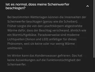

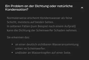

Somit ist erst mal zu klären, ob das Wasser wieder weggeht, oder ob es sich Ablageort für Algen /Trübung bildet.

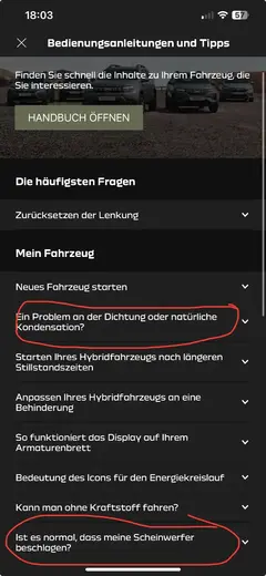

Da ich bald meinen Bigster erhalten werde, konnte ich heute in der App das interaktive Handbuch runterladen und hab ein bisschen gestöbert und bin zu diesem Thema über folgende Antworten gestolpert (siehe Bilder). Ev. ist dies seitens Dacia um allfälligen Garantieandprüchen vorbeugend entgegenzuwirken?
