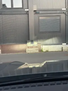

Mir ist jetzt nach zwei Wochen das erste mal in der Dämmerung fahren aufgefallen, das meine Scheinwerfer einfach komplett falsch eingestellt sind. Ich habe mich schon gewundert bei der Fahrt, warum er rechts auch die hoch hängenden Schilder so anleuchtet. Bis ich mich dann mal eben vor eine dunkle Wand gestellt habe bei mir in der Siedlung. Dann war mir alles klar. Hat das von euch auch schon jemand bemerkt bei sich oder ist bei euch alles gut?
Werde natürlich am Montag direkt im AH anrufen das es neu eingestellt wird.

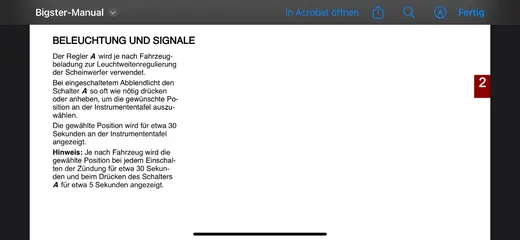

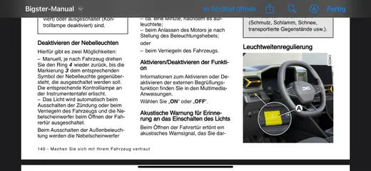

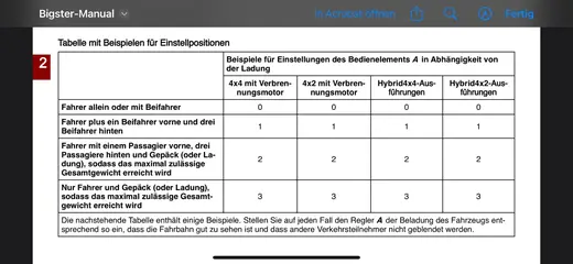

Hab schnell geschaut, einstellen kann man die Leuchtweitenregulierung.
Ev. ist die zu hoch eingestellt

Ja die habe ich eben auch mal betätigt und dann gehen beide runter oder hoch, der unterschied bleibt aber gleich.

Die Zentrierung könnte leicht abweichend sein. Ist auf dem Bild schwer zu erkennen, weil Du scheinbar nicht genau im 90° Winkel zur Wand stehst. Aber das kann Dir Deine Werkstatt besser sagen, als eine Hauswand.

Dieser Lichtkeil auf der rechten Seite ist normal. Das nennt sich asymmetrisches Abblendlicht
Abblendlicht – Wikipedia
Und es ist nicht nur der rechte Scheinwerfer, der dieses Lichtbild erzeugt, sondern es sind beide. Wobei der linke Scheinwerfer tendenziell etwas weiter nach rechts leuchtet als der rechte.
