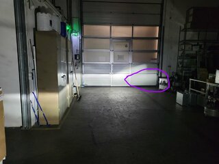

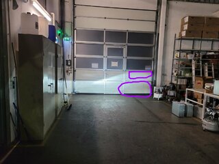

Linker Scheinwerfer:
Rechter Scheinwerfer:
Die markierten Bereiche zeigen die Unterschiede.
Der linke Scheinwerfer erzeugt einen breiten Lichtkegel mit der üblichen asymmetrischen Zacke nach oben. So soll es sein.
Der rechte Scheinwerfer strahlt rechts nach oben siehe obere Markierung, rechts in der Horizontalen fehlt dafür Licht. Siehe untere Markierung. Überkopfhinweisschilder werden brutal hell angestrahlt, der Straßenrand bleibt wie schon gesagt im Dunkeln.

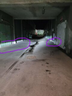

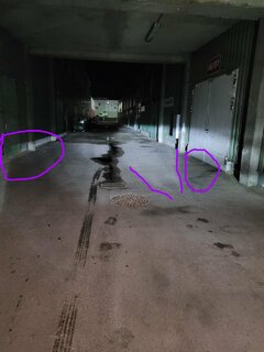

Im Freien hab ich auch noch 2 Fotos gemacht:
Links:
Rechts:
Man beachte, wie hell der linke Scheinwerfer die Straßenränder ausleuchtet und wie mager da der rechte ist.

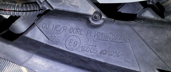

Die Scheinwerfer haben beide identische Kennzeichnungen:

Der linke Scheinwerfer scheint immer nach rechts, damit der Gegenverkehr nicht geblendet wird und der Rechte immer geradeaus.
Entscheidend ist die Ausleuchtung mit beiden Scheinwerfern, nicht einzeln.

Ich halte deine Bilder für denkbar ungeeignet, um sich eine vernünftige Meinung machen zu können.
Eine Werkstatt oder Lagerhalle mit den scharfen Abgrenzungen z.b am Tor und den Reflektionen an den hellen Oberflächen lässt keinen vernünftigen Schluss auf ein (un)ordentliches Lichtbild zu.

@Ostseebucht: Wo, wenn nicht an einer möglichst geraden, reflektierenden Wand willst du dann die Lichtausbeute eines Scheinwerfers ( oder eines beliebigen anderen Projektors ) überprüfen?
Auch ein Gerät zur Einstellung der Leuchtweite ist nix anderes als ein kleines Stück Wand mit Markierungen zur Höhe...
Die erkenne ich auf deinen Bildern aber nicht, ich erkenne eine Werkstatt, Garage, Lagerhalle oder was auch immer mit wenig sinnstiftenden Flächen zur Kontrolle,...
Und auch ein Sektionaltor mit möglichst schief gehaltener Kamera macht es nicht besser.
