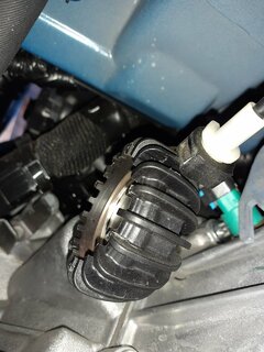

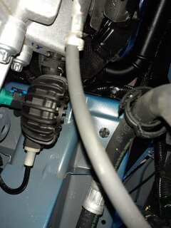

Hi Leute, bei mir ist auch das Problem. Hab festgestellt das dieses Teil schein eine Feder drin zu sein, das Knarrende Geräusch macht. Wenn man das Kupplungspedal betätigt. War schon mal im AH und hab es geschildert das die Kupplung schwer geht und beim durch drehten ein wenig ruckelt. Werde es bei der nächsten Durchsicht nochmal mit angeben. MFG Dokker Tce 131
