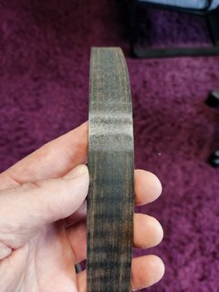

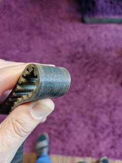

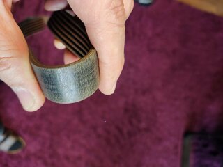

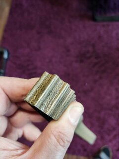

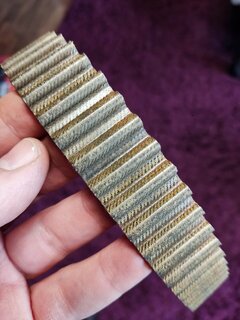

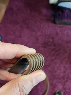

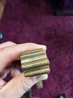

Wie auch immer, ich habe nun nach 5 Jahren den Zahnriemen bei ca 96000 km wechseln lassen, und mir die ausgebauten Teile mit geben lassen. Davon kann ich jetzt mal Bilder hier Teilen.
Ich für meinen Teil weis damit, dass ich den nächsten Zahnriemen erst nach 6 Jahren oder eben 120000 km wechseln lassen werde.
Immerhin kostet dieser Austausch ja etwas über 1000€ ;-) da kann man auf die Lebenszeit des KFZ vielleicht doch einen Wechsel einspahren, was sich durchaus lohnt (angenommen er wird über 16 Jahre alt, dann wären das laut Standard-Wechselintervall 4000€ für Zahnriemen. Da kann man sich dann gern einen Wechsel spahren, was ein Tausender ist).
Hier nun also die Bilder, meiner Ansicht nach ist beim Zahnriemen absolut nix grenzwertiges bezüglich Verschließ zu erkennen, ich lasse mich aber gern eines besseren belehren.
Beim Keilrippenriemen sieht man schon seit letztem Jahr leichte "Bruchrisse" auf der Oberfläche, was aber auch nicht heißt, dass er gleich gerissen währe.
Nun ja.... bei all der Diskussion nicht vergessen; wenn der Riemen reißt, oder Zähne abfallen, dann ist der Folgeschaden vermutlich deutlich teurer als ein Wechsel ;-) so gesehen ist selbstverständlich auch meine Aussage keine Garantieaussage. Ich erzähle hier nur, dass ich für mich mein Zeit-Wechsel-Intervall zukünftig um 50% überziehen werde :) und ich werde (falls es doch schon nach 5,5 Jahren PENG macht) auch das berichten, so bin ich ja nicht.

Also Bild 4 sagt aber schon, man sollte nicht zu lange überziehen! 6 Jahre würde ich da auf keinen Fall machen.
Die Folgeschadenkosten sind nicht zu verachten, bis hin zum totalen Motorschaden.
Du meinst vermutlich das schon sichbare Einreißen am "Zahnfuß".... wenn man den Riemen entgegen der üblichen Biegung verbiegt.
Ja, schade, dass man das im eingebauten Zustand nicht sehen kann, sonst könnte man einfach regelmäßig nachschauen.

Ja, ich meine die kleinen Risse am Zahn.

ich finde den Zustand des Riemens jetzt irgendwie absolut unbedenklich.

Wenn ich den Riemen mit 10000 KM und knapp unter einem Jahr so durchgebogen habe zeigte der auch diese kleinen Risse.
