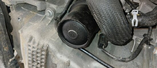

Ölfilterschlüssel mit 64 mm x 14-kant, keine Chance.
Habe mir das Bild angesehen. Geht da nicht auch ein verstellbarer Ölfilterbandschlüssel? Habe selber einen normalen Ölfilter und wechsele den mit dem Bandschlüssel.
ich habe mir das heute mal angeschaut. Fazit: Mit einem Bandschlüssel ist es prinzipiell möglich, den Becher zu lösen. Ich habe es geschafft, ABER der Bandschlüssel übt durch seine Konstuktion punktuellen Druck auf das Plastikgehäuse aus. Besser wäre schon eine Ölfilterkralle oder dgl.. Platz drumherum ist vorhanden.
Zur Orientierung: Oben ist vorn, soll heißen die Stoßstange. Das "Waffelprofil" ist die Ölwanne.

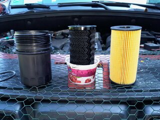

der Ölwechsel ist erledigt.
1. Obwohl das Öl und der Filter ziemlich genau vor einem Jahr gewechselt wurden (Renault/Dacia-AH) und der Lodgy damit 16tkm gefahren ist, war das Öl schwarz wie die Nacht. Der Filter wird ja von außen nach innen durchströmt und scheint schon Druck von außen bekommen zu haben, weil er eine Taille hat. Er scheint zu zu sein. Nicht so schön. Späne am Ölablassschraubenmagneten waren keine zu sehen.
2. Der Plastikbecher (Bild links) lässt sich mit dem Bandschlüssel lösen, aber es ist eine gewisse Plackerei, weil man gegen einen dicken O-Ring kämpfen muss. Eine Spinne wäre wirklich besser. Den gereinigten Becher habe ich im O-Ring-Bereich mit etwas Fett montiert. Die Montage war dadurch bedeutend stressfreier.
