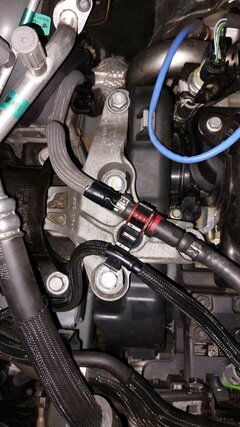

Ich habe leider noch ein wichtiges Problem. Ich finde leider nicht mit wieviel Nm ich die Schrauben vom oberen linken Motorlager befestigen kann. Es geht um die 4 Schrauben die in den Alukopf geschraubt werden. Siehe Foto.
Sind es vielleicht 35 Nm?

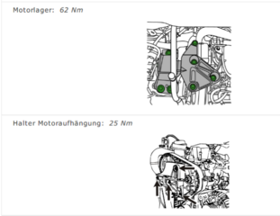

Habe adhoc nur Daten vom k9k mit 110PS zur Hand, wird aber sicher identisch sein.
BTW: Lageangaben werden immer in Fahrtrichtung gemacht, d.h. du meinst das rechte Lager ;)
Ja, das rechte Lager. Vielen, vielen Dank, Schrauber74.
