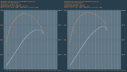

Hallo,@Type_01 !
Um die Didkussion etwas zu versachlichen, habe ich mal die Diagramme, die ich für einen Motorenvergleich für entscheidend halte aus
https://www.automobile-catalog.com/model/dacia/sandero_3gen.html#gsc.tab=0
kopiert.
In der Drehmoment- und Leistungsentfaltung sind der SCe65 und der SCe75 bis zur Drehzahl des maximalen Drehmoments bei 3600 1/min identisch. Darüber fällt der SCe65 etwas ab.

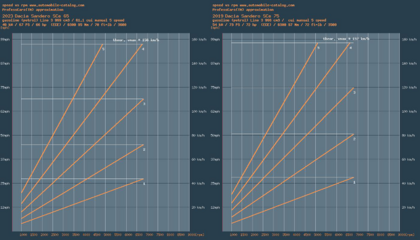

Berücksichtigt man die geänderten Übersetzungsverhältnisse in den einzelenn Gängen
sollte man erwarten, daß die SCe65 im 5. Gang etwas phlegmatischer wirken wird als der SCe75.
Durch die kürzer gewählte Übersetzung sollte davon aber im 4. Gang nichts mehr zu spüren sein.
Dafür wird der Sprung vom 4. in den 5. Gang etwas größer.

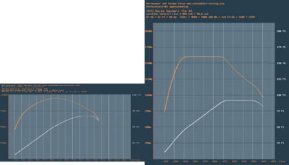

Dieselben Diagramme habe ich auch für den SCe65 und den aktuellen TCe90 gegenübergestellt.
Scheint der TCe90 im Drehmoment-/Leistungsdiagramm haushoch überlegen zu sein, so ändert sich das durch die wesentlich längere Übersetzung im Alltagsbetrieb.
Zumindes bei dem alten TCe90 (900 ccm), den ich selber fahren konnte, ging unter 2000 Umdrehungen gar nichts.
Dagegen kann der SCe75 im 1. Gang ohne Gas in einer Kolonne mit etwas mehr als Schrittgeschwindigkeit fahren.
Und im 5. Gang kann er im Stadverkehr locker mit 1400 Umdrehungen gefahren werden.
Da diese Drehzahl weit unter den 3600 1/min liegt, ab der die Moteren sich unterscheiden, sollte das auch mit dem SCe65 möglich sein.

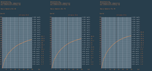

Der Vollständigkeit halber hier noch die Beschleunigungsdiagramme aller 3 Motoren:
Wer's sportlich mag, sollte zum TCe90 (oder besser zum TCe110) greifen.
Für mich liegen zwischen diesen Diagrammen keine Welten.
Gegen den SCe75 fällt der SCe 95 leicht ab.
Ob man sich aber grämen sollte, weil der eigene Wagen 15 Sek. benötigt um auf 100 Km/h zu beschleunigen
(anstatt 14 Sek.) ist Geschmackssache und muß jeder für sich selbst entscheiden!
Die fährst Du im TCe91 dann im 4. Gang mit knapp 1600U/min...
Der alte 0.9L aus dem Sandero 2 ist auch nicht mit dem neuen 1.0L im 3er vergleichbar. Da ist der 1.0L klar besser zu fahren.
