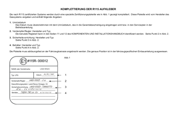

danke @Texas.
Die von Dir abgebildete Plakette bezieht sich auf ein Umrüst-Datum. Meiner ist aber bereits ab Werk mit LPG Landi-Renzo bestückt, also nicht umgerüstet (nach meinem Verständnis). Du kennst meine Fz-Daten---muss meiner also auch so eine Plakette haben? Wenn ja--ist ECE-R115 die Rechtsnorm?
so weit ich weis, gilt das nur, wenn Du die Anlage selber einbaust und vom TÜV abnehmen läßt, dann brauchst Du so ein Schildchen. Habe meinen von ner Werkstatt umbauen lassen und habe kein Hinweisschild.
ich habe auch kein Schildchen, meiner ist ja auch ab werk mit lpg ausgerüstet
