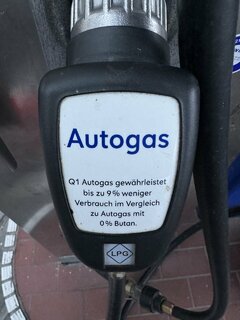

heute das: Foto!!
Aha von wegen aber doch!! Meine Stammstrecke immer 8,6L Mischung aus allem. Nun 7,5. auf die Frage des Butan Gehaltes konnte mir keine Antwort gegeben werden.

Aber erklärt mir dann mal den 1L weniger Verbrauch
Häh?
Propan/Butan Mischung höherer Brennwert = weniger Verbrauch. Du hast doch selber das Foto eingestellt, da steht doch auf der Zapfpistole, dass da ein Propan/Butan- Gemisch drin ist. Wo ist denn jetzt das Problem?
