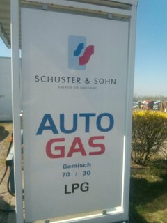

-2022 hatte ich sogar mal ein Schild an einer LPG-Tanke in Pirmasens fotografiert , weil es mir ein LPG-fahrender Arbeitskollege nicht glauben wollte, das es noch andere Mischungsverhältnisse als 60/40 gibt.

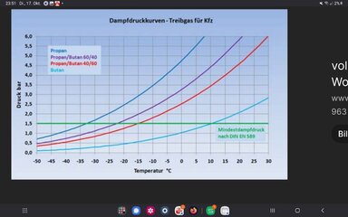

-Wenn am Lagertank der Tanke ein Manometer sichtbar ist (nicht das an der Pumpe/Säule sonderm am Tank) , kann man anhand der angehangenen Tabelle das Mischungsverhältniss erkennen. In dieser ist auch die Linie mit den mind.1,5bar Dampfdruck lt. DIN EN 589 welches die notwendigen verschiedenen Mischungsverhältnisse bei verschiedenen Temperaturbereichen erklärt.

@Texas __ die Tabelle in deinem verlinktem Thread is viel besser als die in mein Anhang :clap:
