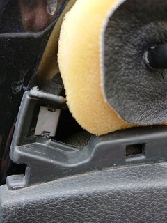

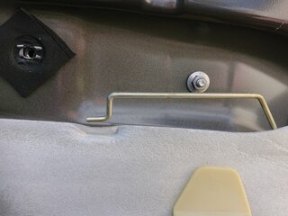

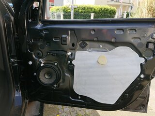

Ich habe die komplette Reparatur mit Fotos dokumentiert. Es hat alles sehr gut geklappt und der preiswerte Nachbauspiegel für 42,50 Euro passt perfekt! Es gibt auch noch billigere aber die haben dann keinen Temperatursensor. Mesh hat mir die Temperaturanzeige im Bordcomputer freigeschaltet und daher habe ich jetzt auch die Außentemperatur im Armaturenbrett.
Bitte schön:
Leider hat das Forumsystem meine Reihenfolge wieder durcheinander gebracht.
Ihr müsst Euch also selbst die richtige Reihenfolge erschließen!
Bitte schön:
