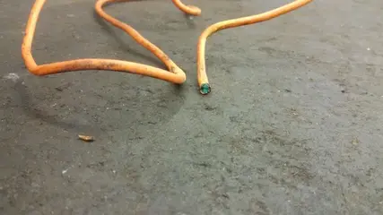

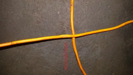

Alle zugänglichen Kabelstränge im Motorraum genauestens kontrollieren wenn mal nachweislich ein Marder da drin war.
Nur leicht beschädigte Isolierung muss nicht sofort Fehler zeigen,aber dann eindringende Feuchtigkeit läßt irgendwann das Kupfer in der Leitung oxidieren oder sogar reißen. :huh:
Das könnte bzw wird dann so aussehen:
