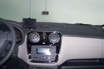

Hier ist meine Navi-Version:
kleine Metallplatte mit Powerstripes am Armaturenbrett befestigt (die lassen sich problemlos wieder entfernen). Kabel führt ins Ablagefach, muss das Originalkabel hernehmen, weil im Kabel auch die Antenne integriert ist, im Ablagefach ist ein Verteiler, da kann ich auch mein Handy laden. Vom Ablagefach führt ein Verlängerungskabel an der Windschutzscheibe entlang (in dem Spalt zwischen Scheibe und Armaturenbrett), kommt an der rechten A-Säule raus, ist dort mit Powerstrip befestigt (am rechten Bildrand zu sehen, muss ich noch irgendwie einfärben) geht in der Türdichtung nach unten, unter den Fußmatten durch zum Zigarettenanzünder.
Ich mag nämlich keine Kabel vor dem Armaturenbrett. Und die Lösung greift nirgendwo ein und voll zurückbaubar.
Links mag ich das Navi nicht, bin a) Rechtshänder und b) soll der Beifahrer auch Zugriff aufs Navi haben können. Und es soll in Reichweite meiner nicht allzulanger Arme sein.

Hatte ich auch schon in der Mitte, aber das Ding stört ständig beim Öffnen und Schließen der Ablageklappe...
Befestigungsscheiben aus Metall gibts übrigens auch im Zubehörhandel bzw. müsste es ein ordentliches Navi immer mit dabei haben.
Als Rechtshänder ist es nicht uninteressant, mit der linken Hand auch öfters zu trainieren! Wissenschaftlich ist bewiesen, dass dadurch auch die rechte Gehirnhälfte stärker trainiert wird! Deshalb hätte die Position links auch einen gesundheitsförderlichen Charakter (ist jetzt nicht ganz ernst gemeint, stimmt aber :D )
