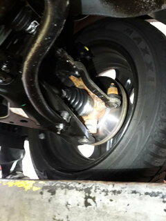

Schneller Rostbefall an Antriebswelle und Fahrwerksteile

Der User @Status wollte doch eigentlich nur wissen,ob dieser schnelle Rostbefall normal ist !
Ja,ist er. Die Teile sind aber so stabil,dass es als Patina angesehen werden kann und nicht durchrosten.
Sicherlich kann man es fürs Auge auch wieder schön machen,ist technisch aber nicht nötig.

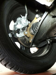

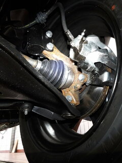

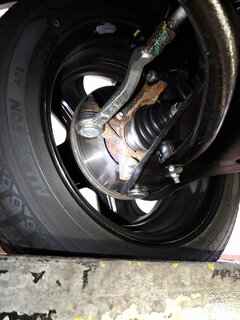

Anbei,Bilder von meinem Sandero 2 Stepway,wenige Zeit nach dem Kauf.
Grüße.Mesh ( Mechaniker ).
