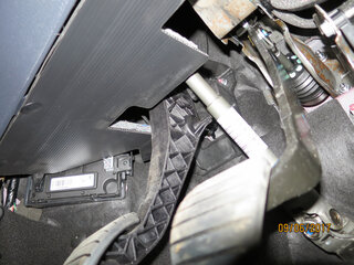

Tja, wenn man mit der Elektronik auf Kriegsfuß steht muß man mit diesem "Komfort" leben. Es wird bestimmt mal in nächster Zeit jemand in Deiner Nähe was umprogrammieren können. Oder Du machst es selber. Nur einen Draht duchknipsen und schon wird die Scheibe geschont. Wurde hier im Forum schon ausführlich beschrieben. Der Wischer funktioniert aber weiter mit dem Schalter am Lenkstockhebel!
Komfort-Wischen der Heckscheibe deaktivieren! Zentralelektrik Gen.II (https://www.dacianer.de/threads/komfort-wischen-der-heckscheibe-deaktivieren-zentralelektrik-gen-ii.11645/)
Das geht relativ einfach. Das Steuergerät sitzt bei Dir auf der Fahrerseite unten und ist mit Continental beschriftet. Der gezeigte Stecker ist der schwarze links und der Draht ist gleich der erste (grün/braun) Bild: hinten ist das Steuergerät! Vieleicht kennst Du ja jemand der sich traut :clap:
Was Dein Problem betrifft tippe ich mal auf Kontaktprobleme, entweder direkt am Wischermotor oder am Wischerhebel am Lenkrad. (bek. Ausfallursache)
