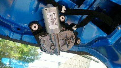

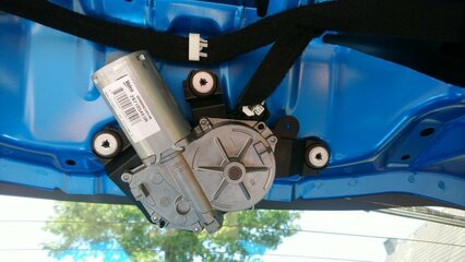

Habe mal diese Verkleidung wo der Motor ist abgemacht mein Vater hat ein Messgerät an diesen Stecker gehalten, das Messgerät auf 20V gestellt dort werden 5V angezeigt, was genau sagt uns das dann?
Beim betätigen des Scheibenwischer hört man nichts beim Motor und es bewegt sich nichts.
Wie genau kann man den diesen Motor wechseln bzw abmachen, sehe da gar keine Schrauben.

Ziehe den Stecker mal ab.
Messe den Stecker gegen Masse ( Schwarzes Messkabel an Masse "Karoserie") und mit dem roten Messkabel mal abwechselnd an den Stecker. Messbereich Volt!
Dabei sollte der Heckscheibenwischer angeschaltet sein.
Ja hatte mein Vater auf 20V am Messgerät gesteckt, wie viel V sollten den angezeigt werden damit ich weiß dass der Stecker funktioniert?
12 V.
Der Stecker hat 3 Anschlüsse. Ihr misst jedes Kabel am Stecker (Scheibenwischer an ) gegen Masse.
Ein Kabel muss 12 V haben.

Also mein Vater hatte da sheute mit dem Messgerät geprüft ob er das richtig gemacht weiß ich nicht von den 3 Kabel im Stecker hatten 2 5V angezeigt, der andere 0 Volt mein Vater das wäre normal weiß das der Massekabel wäre.

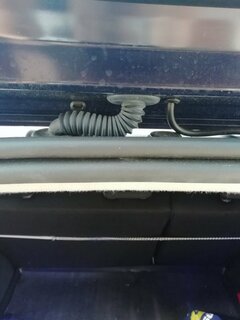

Clipst mal den Faltenbalg zwischen Karosserie und Heckklappe aus,schiebt den zur Seite und schaut Euch die Kabel an. :whistle:
Zu 99% seht Ihr dann schon den Fehler,wird Eins gebrochen sein.;)
