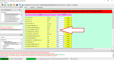

Die S&S Funktion ist bei mir über ddt4all deaktiviert. Am Energiemanagement Batterie - Generator konnte ich keine Änderung feststellen. Da die Original-Batterie nach ca. 2,5 Jahren kaputt war, eine S&S-Batterie als Ersatz viel zu teuer war, verrichtet seit über 2 Jahren eine 60 Euro Batterie problemlos ihren Dienst.
Es gibt noch die Möglichkeit, die S&S-Funktion über einen Schalter der am Schloss der Motorhaube angebracht ist zu deaktivieren. Dem Steuergerät wird eine offene Motorhaube vorgegaukelt und somit wird S&S automatisch deaktiviert.
hat eigentlich schon mal jemand bei deaktiviertem Start&Stop den rot gekennzeichneten Wert geändert, sprich erhöht?

In einem System, dessen Zusammenhänge man nicht kennt, einzelne Werte zu ändern, ist aber ein besonderes Hobby.
Ja dann fröhliches Studieren. Auf dem Bild zähle ich 15 Werte und einen Scrollbalken. Ich vermute weitere 15 Werte. Wenn das alles ist, solltest Du wenigstens von diesen 30 Werten wissen, für was sie sind und was passiert, wenn man sie ändert. Um Dir wenigsten einen ersten groben Überblick über das System zu verschaffen.
