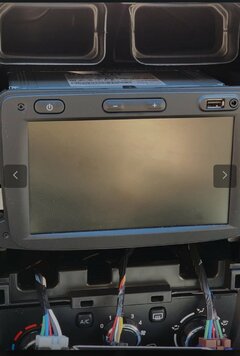

Hallo, ist jemand, der bereits seinen Frühling erhalten hat, bereit, den vorderen elektrischen Fensterheberschalter herauszunehmen und Fotos von den Anschlüssen zu machen?
Im Internet gibt es dazu keine Informationen. Ich bin gespannt, ob es den gleichen Stecker wie andere Dacia-Autos hat. Das Aussehen ist offensichtlich anders.
Wieso vorne, was hast du vor? Hinten finde ich es wichtiger falls man sie paralel nach vorne verlegen möchte.
Ich möchte One-Touch-Fenstermodule für Spring bauen. Ich muss wissen, welcher Anschluss verwendet wird. Ich weiß, dass der Stecker hinten der gleiche ist wie bei anderen Dacia-Modellen.
Dank unserer Kollegin Sprung-high habe ich diese Fotos bisher. Noch nicht ganz klar, was Anschlüsse sind, wird noch untersucht.
