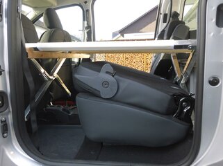

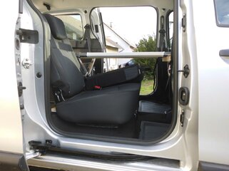

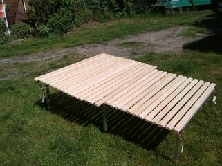

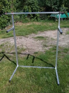

Feldbett
ich klappe in meinem Dokker den zweier Rücksitz nach vorne flach,
habe im Fußraum davor ein kleines Holzpodest gestellt auf dem der dritte
Fuß vom Feldbett steht und steige durch die Beifahrerschiebetür ein und kann
den einzelsitz hinten rechts noch benutzen oder nicht. Haken an der Sache
Aufbau erst am Zielort, da Fahrersitzlehne nicht mehr ganz weit nach hinten
geht. Ansonsten super einfach zu lagern und aufzubauen, saugünstig, fahrrad passt locker mit rein und kisten unters Feldbett schieben für ein aufgeräumtes
Lager.
gruß corne
Kleiner Denkanstoß für eine von vielen Lösungen.
Viel Spass wünscht
flor61

Hallo Flor
Sieht sehr gut aus, danke für die Fotos.
Hast du auch Fotos im eingebauten Zustand?
Gruß Andreas
Hallo Flor
Gruß Andreas
Na klar, hier macht doch das Knippppsen richtig Spass. Siehe unter Camping, mit "Vorzelt", hat bei Nieselsturm echt geholfen.
Später mehr, wenn Interesse besteht.
Ich begleite auch gerne beim Konstruieren und Bauen. Habe ich schon durchgezogen, mit Telefonie auf dem Weg zu oberwichtigen, weltverbessernden Entscheidungen.
flor61

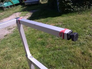

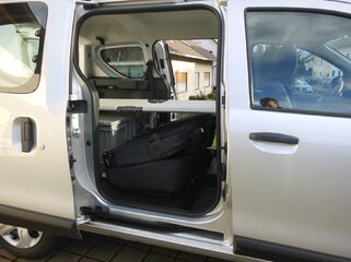

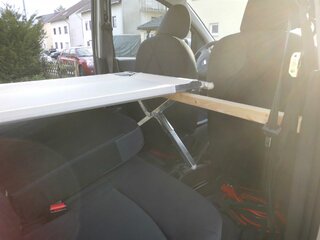

Einzelbett

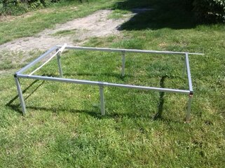

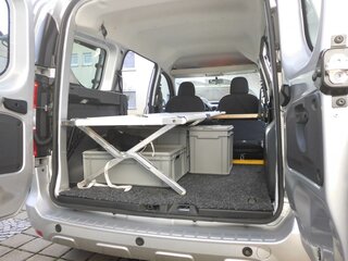

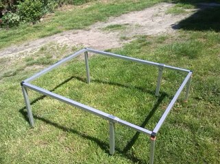

Hallo miteinander ,
habe heute mal mein Alufeldbett ( ca.198cm x75cm )in den Dokker gestellt.
Ich brauchte nur eine Latte auf 130cm absägen und an den vorderen Gurthaltern einhängen fertig .Beine konnten alle am Bett bleiben.
Wenn ich das Bett rechts hinstelle ,kann ich sogar so fahren.
Man kann auch gut darauf sitzen mit ausreichender Kopffreiheit.
seitlich ist genug Platz für Fahrrad oder Sonstiges.
Gruß aus dem Kraichgau.

Hallo miteinander ,
Danke dir, so wünsche ich mir das auch. Hast du die Latte mit Seil an den Gurthaltern eingehängt? Leider steht auf den Fotos das Bett immer links, wie kannst du noch fahren, wenn das Bett rechts steht? Man muss doch aufgrund der schmalen Breite vom Einzel-Rücksitz rechts auch die Zweiersitze umlegen und Fahrersitz nach vorne drücken oder ?
Hallo dok,
ich habe die Latte mit Spanngurt eingehängt,der war halt grad da und lässt sich gut verstellen.Natürlich geht das auch mit entsprechenden Seilstücken .
Wenn ich das F-Bett rechts hinstelle muss natürlich die hintere Bank komplett umgelgt sein.Der Beifahrersitz nach vorne geschoben und zumindest die Lehne senkrecht stehen.
Die Breite des Beifahrersitzes und der Abstand zum Fahresitz sind dann so groß das ich mit meinem rechten Oberarm grade so die Liege berühre.
Zum Fahren werde ich das F-Bett trotzdem zusammenlegen,das ist in1 Minute geschehen,ich habe mehr Komfort (du Platz für den Hund im Fußraum,wenn das erlaubt ist?) und man könnte ja vieleicht noch eine nette Anhalterin mitnehmen....:D
Für "mich "habe ich entschieden die Liege links hinzustellen,weil ich dann den hinteren Einzelsitz ganz umlegen kann und somit besser einsteigen.(Tritthöhe ist dann geringer)

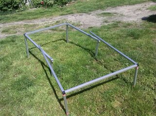

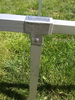

Hallo dok,
ich bin auch am überlegen wie ich ein Bett ins Auto baue und die Alltagstauglichkeit des Autos erhalte ohne jedesmal größere Umbauarbeiten zuhaben.
1. Ich habe noch ein Alu-Feldbett ,da könnte ich die dritten Beine abschrauben (wenn die bei Dir vernietet sind kann man die auch ausbohren)
Anstelle der Beine würde ich eine Latte vorne mit Schlaufen an den Gurthaltern einhängen.Die Liege kann dann immer noch bei schönem Wetter draußen benutzt werden,wenn Schrauben mit Flügelmuttern zur Befestigung der 3. Beine benutzt werden.
2. Vorhandene graue Kunststoff Boxen (60x40x34h)reinstellenund darauf entweder Rolllattenrost oder Siebdruckplatte mit Matte,vorne wieder einhängen.
3. Bett wie im Forum schon beschrieben auf Füßen ,es muss ja nicht die ganze Fläche überbaut werden.
Bei der Hochbettenlösung ist halt die noch verbleibende Kopffreiheit zu bedenken,ansonsten wie Apfelanni erwähnt hat auf der Ladefläche bequem machen.
Gruß Jürgen.

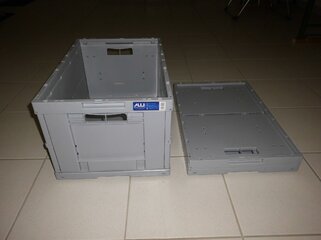

habe mir inzwischen überlegt, ob ich nicht einfach eine Luma auf Euroboxen lege. Die Boxen habe ich sowieso an Bord als Stauraum und mit Feldbett würden weniger reinpassen wegen der Verstrebungen. Luma ist eh bequemer und noch einfacher rückzuverstauen, wenn man weiterfährt. Das Ganze dann auch noch günstig :-)
Weiß jemand wie sehr belastbar eine einzelne Eurobox ist? Gestapelt werden die doch oft unzählig aufeinander, da wird man schon drauf sitzen oder liegen können?
Danke.
Hallo dok.
es gab/gibt? Euro-Faltboxen 60x40 die haben eine Stapelbelstung bis 150kg.
Kosten mit Deckel ca.22 Euro.beim Toom-B-markt.
