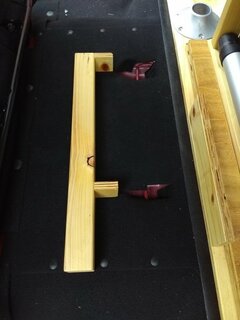

Ich habe eben mehr Fotos gemacht. Zuerst habe ich nach deiner Idee - danke dafür! - die Rückwand mit 3mm Sperrholz verstärkt. Mir war die "Flexibilität" da auch unsympatisch. Die Rückbank steht mit dieser Konstruktion waagerecht, wenn die Beinchen in die Mulden kommen verrutscht auch nichts mehr.
Dann kommt der sehr einfache Rahmen auf die Rückenlehne, einfach nur um die Höhe von 6cm auszugleichen, die ich wegen der Box hinten brauchte:
Darauf klappe ich dann die sonst gedrittelte Liegefläche
Um das Kopfteil aufzustellen habe ich im Moment einfach 2 Abschnitte der Bodenplatte genommen, die gerade da waren und nicht schlecht passen. Die werden einfach hingestellt und halten unter der kleinen Leiste am oberen Kopfende des Brettes. Wenn ich besser weiß, welche Höhe gut ist, ändere ich das vielleicht noch mal, erstmal funktioniert es so ganz gut:
Zusammen mit der Tischplatte und dem Tischbein passen der Rahmen und die beiden Aufstellbretter perfekt - tatsächlich durch Zufall, aber immerhin - hinter die Kiste ohne während der Fahrt zu klappern oder die Bank zu stören.
