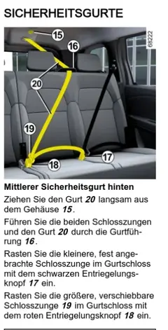

Was ist das für ein Sicherheitsgurt im Jogger?
Anscheinend ist mein Jogger älter weil solche Bilder mit gelben Hinweisen habe ich kein einziges im Buch.
Und unter Sicherheitsgurte wird nirgendwo beschrieben wie das mit dem mittleren geht.

Wenn es ein Hybrid ist, dann ist er ja noch nicht so alt.
Ich habe auch einen der frühen Hybride und da ist es auf Seite 71 beschrieben.
Nein, die Hinweise sind nicht in gelb, weil das Handbuch nicht in Farbe ist.

Frisch aus der genannten Bedienungsanleitung herauskopiert:
Seite 74 in der PDF von 2023.
