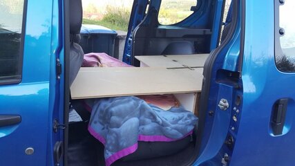

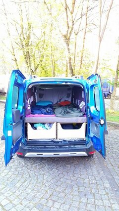

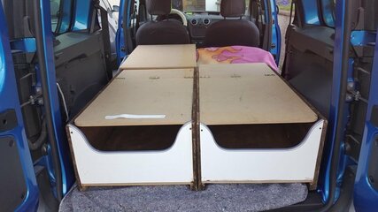

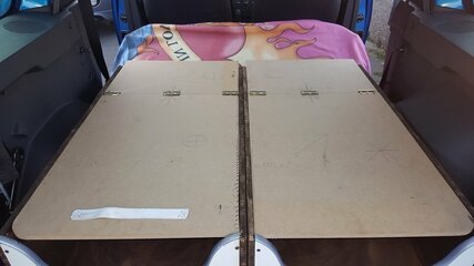

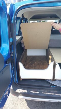

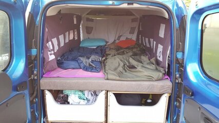

Habe mal aus spass 2 boxen aus alten Bettteilen gebaut.
Boxen kann man aufklappen mit Schanieren,und wie man sieht habe ich unten Stauraum.
Ist zwar nicht das beste,aber zum schlafen reicht es.
Alles Handarbeit gesägt und geschraubt,da ist halt hier und da mal ein wenig schief ;-))))) hahaha
Aber es geht soweit
Leider fehlen 1cm das die Hintertüren zugehen,wenn ich die Sitze normal machen will,hmmm..........da müsste ich nochmal ran.
Sonst müssten die boxen immer raus,wenn die Kinder hinten Sitzen wollen
Sehr ärgerrlich wegen 1 cm naja kann man ja noch absägen.
Ich hoffe es gefällt euch trotzdem,BIlder kann ich ja noch machen ohne Matratze.
Ich hatte keine lust eine Box für 500€ zukaufen.
Arbeitszeit 2Tage
Höhe 35cm
Länge 105cm nur die Box,Ohne die liegefläche oben von umgklappten Sitz bis zu Tür,aber wie gesagt muss 1cm weg also 104 oder 103cm
Liegefläche 185-190cm cira
breite 110cm beide boxen nebeneinander,da der Dokker 114cm unten ist
wollte ich rechts und links ein wenig abstand zu den plastik haben,damit ews keine kratzer gibt.

Gute Lösung, weil sie schön einfach ist.
Was meinst Du mit dem fehlendem Zentimeter? Verstehe ich nicht.
Die seitenteile also die länge ist zu lang, ich bekomme die Türe hinten nicht zu.
Wenn ich die Rückbank hochklappten will rastet sie nicht ein,ich wollte ja die Boxen drin lasen
Also entweder geht die Rückbank wieder normal,und die hintertür nicht zu.
Oder die Rückbank geht nicht ganz zurück ,dafür aber die hintertüre zu ;-)
Die müssen gekürzt werden damit ich die Türe zubekomme
Aber dann muss ich die wieder auseinanderschrauben und da habe ich jetzt ersmtal keine lust
Wenn wir zu zweit fahren,kann man ja die rückbank umgeklappt lassen und die Boxen passen
Aber wenn wir zu 4 fahren geht es dann nicht
Eigentlich hatte ich vor die Boxen klappbar zu machen,das sie alle nach unten eingeklappt werden können,aber das habe ich dann doch nicht so hinbekommen.
das war so die einfaschtse lösung.
Aber dann muss ich die wieder auseinanderschrauben und da habe ich jetzt erstmal keine lust
Verstehe.
Aber deine Boxen sind ja schön leicht, weil es zwei sind.
Ist doch lein Problem, die erst zum Camping reinzusetzen?
Die Profianbieter wie "Kuck-Kuck-Box" lassen meiner Ansicht nach die Box nur drin, weil die so schwer ist, und verkaufen diesen Nachteil dann einfach als Vorteil. (kann immer im Auto drin bleiben!)
Nach dem Prinzip der Kunststoff Klappboxen aus dem Baumarkt?
Auch eine gute Idee, aber nicht ganz leicht umsetzbar, da muss schon sehr genau gearbeitet werden.
Wenn es gelingt, könnte es aber richtig gut werden!
Da wichtigste bei einem Dokker - Ausbau ist meiner Meinung nach, dass die Möbel nicht zu viel "Raum" fressen im Inneren. Das wäre natürlich mit zwei Klappboxen gut gelöst.
Was ich auf den Bildern nicht erkennen kann ist das Brett als Unterlage für die Matratze:
Sind das insgesamt vier einzelne Bretter, sind die irgendwie miteinander verbunden?
der cm der zuviel ist kann man nicht die hinteren Querplatten rausnehmen und den Kasten entsprechend kürzen und dann die Querplatten wieder einbauen.?
genau das war auch meine Idee. Ist die einfachste Möglichkeit, die Boxen zu kürzen.
hatte bei meiner Liege dasselbe Problem. Gemessen in der Mitte, gebaut, eingebaut und gewundert, wieso die Tür nicht zuging.
Der TE ist also nicht der Erste, der nochmal nachsägen muss. ;)
Aber dafür passt es dann saugend, ist individuell auf DAS Fahrzeug zugeschnitten und die Freude, wenn es alles passt, ist umso größer...

Der cm fehl ja nur wenn die kinder mifahren.
Ansonsten gehen die Boxen ja rein wenn man die Sitze gleich umklappt

wenn ich die 2 Boxen aufeinanderstelle und die Matraze dahinter geht es auch zu,muss nur halt die Boxen immer drehen und aufeinander stellen,so geht es auch.Aber da haben wir auch nicht immer bock drauf
Ich werde wie gesagt den 1-2cm kürzen und dann passt es ja
  • #13
Normal waren die Boxen 100cm ..........oben das stimmt nicht mit 104cm habe es abgesägt passt jetzt boxen sind 98cm lang von Tür zum Sitz.
leider mussten wir das wegfahren verschieben,geht erst morgen früh um 10 Uhr los
Kann ja mal berichten wie wir geschlafen haben lg
