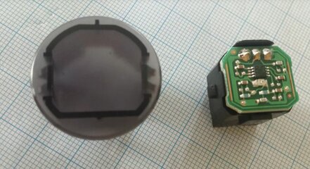

Wäre der Sensor vergessen oder aus Versehen nicht angeklemmt, erscheint sofort eine Meldung im Kombiinstrument "Lichtautomatik prüfen" bzw "Beleuchtung prüfen" oder so ähnlich.

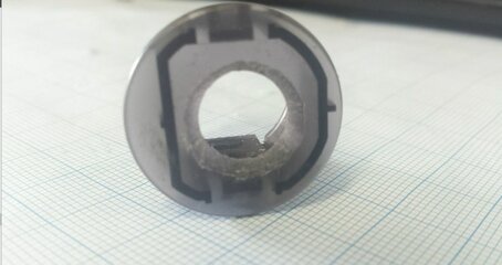

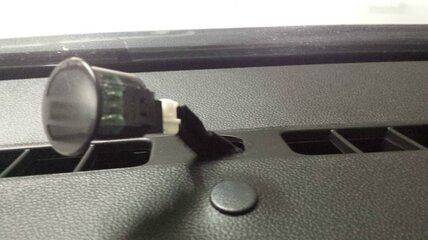

Sowohl bei meinem SCe65, also auch beim TCe100 (beide Essential) war für meinen Geschmack das
Ansprechverhalten zu spät - auch nach Lichteinfall nach Tunnelfahrt bis dass das Licht wieder ausgeht.
Meine Lösung hatte ich bereits vor knapp einem Jahr hier schonmal beschrieben. Wobei damals
die Comfortmodelle den Sensor oben am Spiegel hatten.
Mein alter Beitrag vom Sept. 2021
