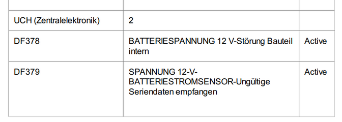

Beim abziehn des grauen Steckers am Minuspol der Batterie, meldet sich nur der Bordcomputer, dass die Start/Stopp-Funktion überprüft werden sollte. Das klicke ich dann einfach weg.
Und beim OBD-Scan wird für die Zentralelektronik auch angezeigt, dass was nicht OK ist. Aber ansonsten sind keine weiteren Macken zu beobachten.
Ob das allerdings im Fehlerspeicher eine Meldung hinterlässt, auch wenn der Stecker wieder dran ist, muss ich erst mit dem Scanner prüfen.

@ Texas: genau das zeigt der Scanner an.
Ob das allerdings auch im Fehlerspeicher weiter hinterlegt ist, auch wenn der Stecker wieder an den -pol dran kommt.
Die Fehler werden durch das Beheben der Fehlerursache nicht automatisch gelöscht, sondern ändern nur ihren Status von aktiv zu gespeichert.
Beim Motorsteuergerät werden die Fehler mit dem Status gespeichert nach einer bestimmten Anzahl von Fehler freien Neustarts automatisch gelöscht.
Ob das bei den übrigen Steuergeräten auch so funktioniert, könntest du mal testen.
