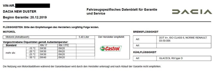

Ich war am 08.12.21 beim Freundlichen, zur B-Inspektion (Duster II, 19.12.19). Er legte mir den Auftrag auf den Tisch und der Punkt Öl fiel mir besonders auf: 5,4 Liter Öl, 106,70 €. Danke.
Auf meine Frage, ob ich denn kein anderes Öl mitbringen könnte erfolgte die Antwort, dass ich dann keine Garantieansprüche mehr hätte. Das wollte ich genau wissen und schrieb Renault Deutschland an. Fazit: Empfohlen wird Castrol RN 17 bzw. RN 17 FE. Das habe ich jetzt schriftlich und der Freundliche darf mir beim nächsten Ölwechsel Castrol einfüllen. Mein Tipp - schreibt Renault an, dann habt Ihr es schriftlich und könnt auf Dauer ne Menge Geld sparen.
..eigentlich nichts Neues, das Fahrzeugspezifische Datenblatt für Garantie und Service erhält man (eigtl.) bereits beim Kauf des Fahrzeugs mit ausgehändigt.
und wenn er das nicht einfüllen möchte bleibt alles wie es ist

Was hast Du schriftlich? Nicht, dass Du eigenes Öl mitbringen kannst. Da hat Renault/Dacia nicht mitzubestimmen.
