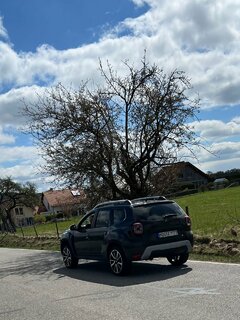

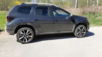

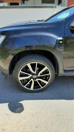

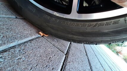

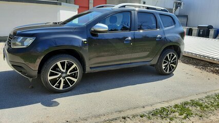

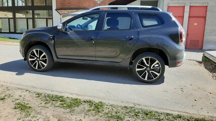

Hab mal wieder geschraubt. 7x19 ET 40 Nissan Felgen mit 225 45 19 Zoll Bereifung. Passt perfekt und ohne Umbauten sofort Eingetragen bekommen beim TÜV. Anregung für Euch??!!
fährt sich klasse!!
Und vor allem sehr günstig:yes:
Auch Fahrwerksteile von QASHQAI passen bei unseren Dustern 1 zu 1. Die hinteren Federn haben bei Nissan 1 Windung mehr, passt genau bei unseren und hebt den 4x2 hinten 3.5cm in die Höhe.
gekostet haben die Kompletträder bei Ebay Kleinanzeigen 150 Euro und dann noch die Eintragung.:)
die 19" Räder hatte ich mir mal im Autohaus an den Nissan Fahrzeugen angesehen.
Ich persönlich finde solche Reifen mit niedriger Flanke unpassend an einem echten SUV.
Kann man wie von dir angegeben günstig kaufen und dann runterfahren. Das ist aber
eher eine kaufmännische Entscheidung. Wenn man nur auf befestigten Straßen unterwegs
ist, passt es.
Gruß Thomas
klaro nur befestigte Strassen deshalb 4x2
Die Felgen bekommt man in dem Styling von Nissan in 17 18 und 19 Zoll. Grüsse und schöne Ostern.

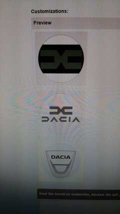

Wäre noch lustig, wenn die Dacia Naben - Deckel in die Nissan Felgen passen. :)
  • #11
Die passen leider nicht.....
  • #13
Bin schon dabei........
  • #14
Mal sehen wie die aussehen dach dem Druck.......
  • #15
So lasse ich die Nabendeckel, mir gefällt das gelb als Akzent....
