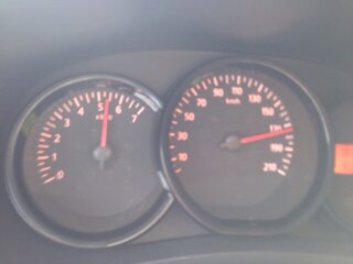

Ich bau doch nen langen 5ten gang rein, damit die drehzahl sinkt... Der 1,6MPI regelt bei 5.500 Umdrehungen ab. Ich müsste dann doch beim erreichen der Maximaldrehzahl schneller sein... Im 5ten in den Begrenzer ist kein Problem im Originalzustand...
regelt der aufgrund der drehzahl oder aufgrund der geschwindigkeit ab?
5500U/min sind nicht viel für einen benziner.
bei echten 5500U/min wären das echte 172km/h.
schneller wird er mit 82ps auch nicht werden.
jedenfalls nicht auf ebener strecke.
knapp 5500U/min.
stellt sich die frage, wie genau dzm und tacho sind.
hast du mal die drehzahl per obd verglichen?
