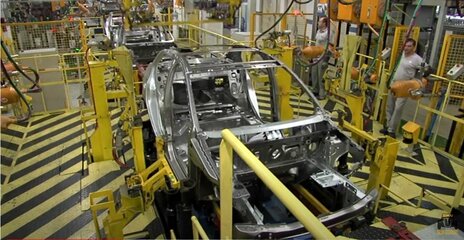

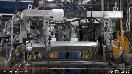

Das eigentliche Dach liegt auf mehreren Quertraversen und ist mit denen verklebt, bzw links und rechts mit den Fahrzeugseitenteilen verschweißt.
Spachteln oder ausbeulen bzw dengeln ist nicht. Ausziehen mit Kupferelektroden birgt die Gefahr, dass sich Verklebung zwischen Dachunterseite mit erster Quertraverse löst. Kann - muss aber nicht.
