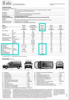

Eigentlich sollte die Seite 2 beim Dokker TCe115 (M1 und N1) seit 2017 etwa wie im Anhang aussehen.

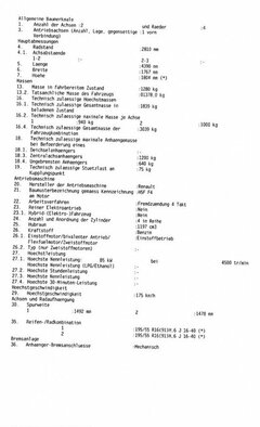

Vielen Dank für deine sehr große Mühe und Genauigkeit. Aber auf meiner Seite 2 steht tatsächlich 800 kg gebremst/ 655 kg ungebremst. Über zig Umwege habe ich jetzt auch im Internet eine Seite gefunden, die diese technischen Daten angibt für den "N1". Daran hätte ich nie gedacht. Gerade der Dokker mit seinem Sitzkomfort und den 1200 kg Anhängelast waren für mich massgebende Kaufkriterien. Jetzt bin ich mal gespannt, was seitens des Autohauses getan werden kann und wird um diese mißliche Situation zu bereinigen
Achja...das Auto ist flammneu !
Was hast du denn bei den Massen Nr. 16.4 und 16.1 stehen?
Da müsste dann ja auch nur 800 kg Differenz als Ergebnis rauskommen.
Das Leergewicht, das zulässige Gesamtgewicht und das gesamte Zuggewicht müssten dann auch jeweils nicht mehr korrekt sein und zu allen beworbenen Eigenschaften seit 2017 bis heute aktuell besteht dann eine erhebliche Abweichung.
