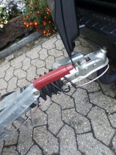

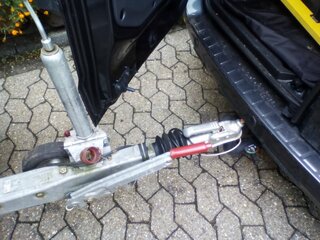

Schon mal Fotos:
Ist knapp, aber passt.
Mein Anhänger ist von Koch.
Um ganz am Stützrad vorbeizukommen, muss man den Wagen geringfügig schräg zum Anhänger stellen.
Nachgeguckt: Die AHK ist eine abnehmbare von Westfalia. Was genaueres kann ich Dir leider im Moment nicht dazu sagen.

Interessante Sache... Kannst Du das Stützrad nicht ein wenig weiter nach hinten bauen?
Oha. Mit allen Schweißarbeiten, die dafür erforderlich wären? Ich kann's grad nicht nachschauen, aber das ist doch nicht einfach geschraubt?
Und tatsächlich komme ich mit der Tür ja dran vorbei, wenn ich nicht gerade falsch Rum eingeschlagen habe
