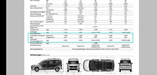

Ich hänge dir dafür auch gerne direkt mal die offiziellen Zahlen von Dacia hier an.

@PetrolDriver : Der Dokker darf serienmäßig nur 1200 kg gebremst ziehen.
Mit entsprechendem Gutachten ist hier eine Änderung auf 1700 kg möglich. Das Gesamtzuggewicht wird dabei dann gleichzeitig ebenfalls um rund 500 kg auf 3500 kg erhöht.
