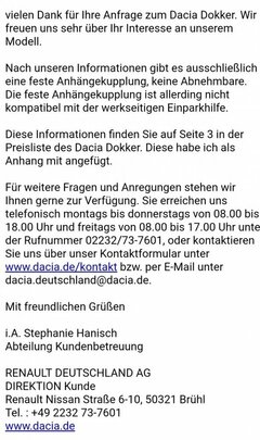

Bei mir kam folgende Antwort. Es wäre nett wenn Du mir eine PN mit dem Zulieferer für die abnehmbare schicken könntest.

Der Knackpunkt ist aber der LPG oder AD-Blue Tank so zumindest beim Stepway.
Mein Autohaus meinte, sie trauen sich so eine Änderung zu und zur Not gibts noch nen TÜV Termin zum Eintragen.
