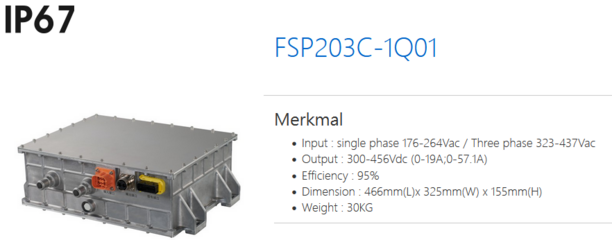

Das wäre z.B. ein solches Gerät:
1655044490092.pngUnd das kostet mit Sicherheit mehr als 99,99 €. Dafür ist ein dreistelliger Eurobetrag fällig.
Bei aller Expertise hier im Forum, kann bitte jemand mitteilen was das Gerät kostet? Ich gehe von einem zweistelligen Euro Betrag aus.
Was der Hersteller nimmt, für mehr Komfort, weniger Zeit an DC Ladesäulen usw., ist ja nur eine Seite der Medaille.
Den Preis für den On-Board-Lader kenne ich nicht.
Ich schätzte den Aufpreis von ~1k€ nur, weil man ja die Preise für Netzteile, eBike-Lader usw kennt.
Wenn für ein 500W-Ladegerät (220V_AC zu 40V_DC) ~150€ verlangt werden, gehe ich bei einem 40mal größerem Ladegerät nicht von weniger als 1-1,5k€ aus.
Der Onbord-Lader ist mit verantwortlich für die Sicherheit in Bezug auf Batteriebrand. Da kommt es auf die Programmierung und Abstimmung mit dem BMS und anderen Komponenten drauf an.
Anhang anzeigen 121623Und das kostet mit Sicherheit mehr als 99,99 €. Dafür ist ein dreistelliger Eurobetrag fällig.
Danke, du hast meine Intension bei der Frage nach dem Preis verstanden.
