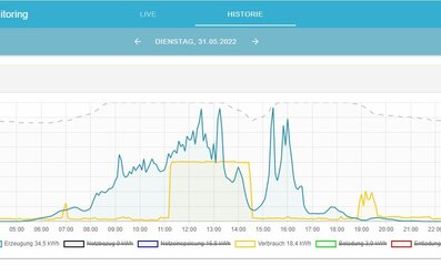

Wenn du eine PV-Anlage mit Heim-Akkuspeicher hättest, dann könntest du viel einfacher den Netzbezug mit "schmutzigen" Strom unterbinden.
An der Steckdose wird dein E-Auto wie jeder andere Verbraucher im Haus behandelt.
Bricht mal kurzfristig die PV-Erzeugung ein, holt sich das Auto den "Sonnen-Strom" eben aus dem Heimspeicher und gut iss.
Hier kannst du das sehen (Verbrauch gelb, PV-Erzeugung blau).
Ladung stumpf mit 16A/3,7 kW durchgehend.
Die mangelnde PV-Erzeugung bis runter unter 1 kW - wg. Regenschauer - habe ich tatsächlich auf dem Sofa verschlafen :) .
Nach Ladeschluß des E-Autos - Auto 80% voll - ist der Heimspeicher aber locker wieder 100% voll geworden (gestrichelte Linie) - alles ohne jeden Netzbezug.
