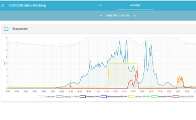

Hier mal so ein Beispiel von vor ein paar Tagen (1 Raster ist 1 kW) :
Manuell die Ladung mit 16A (3,7 kW) um 11:15 gestartet (siehe gelbe Verbrauchs-Linie).
Insgesamt gut angepasst an die PV-Erzeugung (blaue Linie).
Aber ab 13:25 Einbruch der PV-Erzeugung (Wolken/Regen) und damit Einsatz des Heimspeichers (rote Linie).
Der Spring aber lädt stumpf durch bis ich um 14:30 - nach knapp 35% Aufladung (SOC 80%) - manuell wieder abschalte.
Eine reine PV-Überschuß-Ladung würde mir zunächst den gelben Block um 1,4 kW (Mindestladeschwelle) nach oben schieben und damit würde eben öfter und mehr die PV-Erzeugung nicht ausreichen.
Dies ist hier an diesem Tag aber nicht dramatisch, eine reine PV-Überschußladung hätte eben automatisch früher eingesetzt (8:10) und hätte auch bis spätestens 14:30 das gleiche Ergebnis erzielt.
Aber(!) ................. im Winter ist die Erzeugungskurve eben oft viel niedriger.
Deshalb betreibe ich meinen Spring als normalen Verbraucher im Hausnetz (wie ein Kochfeld/Kaffeemaschine).
Der Speicher (gestrichelte Linie) erholt sich von den Eskapaden (Entladung auf 86%= 1,4 kWh) recht schnell und ist zur Nacht wieder auf 100%, so wie es optimal ist.
Und ja diese Diagramme verraten viel über dich:
7:00 Kaffeemaschine an und ca. 19:00 Abendessen kochen, tagsüber eher tote Hose - solche Daten braucht die NSA :)
