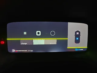

Das von dir verlinkte Bild ist von den mild Hybriden - nicht vom Vollhybrid

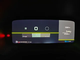

Ich HABE den VOLLhybrid (mit Automatik und B/D) und genau DIE SELBE Anzeige.
Die Bremsleuchten kommen bei mir in B nicht, erst dann, wenn ich ZUSÄTZLICH LEICHT aufs Bremspedal steige. Wenn ich danach den Bremspedaldruck kontinuierlich erhöhe, gelangt der der blaue Charge-Balken irgenwann mal links an das Ende der Anzeige (= die maximale E-Bremsung/Rekuperation erreicht), und genau da kommt die kurze ABS-ähnliche Pump-Bewegung am Bremspedal, d.h., genau hier wird erst mechanisch über die Scheiben/Trommeln mitgebremst (wird die »Denksekunde« der elektronischen Bremssteuerung sein). Mit diesem Bremspedaldruck bin ich aber noch weit von einer ABS-unterstützten Bremsung entfernt (habe ich leider – zum Glück folgenlos – auch schon «genossen«).Die Bremsleuchte geht beim B an sobald der Fuß vom Gas ist…
In der »angeblichen« Mildhybrid-Anzeige sieht man übrigens rechts unten auch den Füllstand der 230V/1,2kW-Antriebsbatterie.
