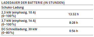

@Oldy: In meinem Beitrag ging es auch um „einphasiges Laden“ und das genau dieses Thema von Dacia nicht so veröffentlicht wird, wie man es sich als normaler Kunde ohne Fachwissen wünscht.
Aus "Preise und Daten" gültig ab 01.09.2021:
Das hat vorher und nachher auch überall gestanden und wurde in nahezu allen Berichten über den Spring so kommuniziert.
