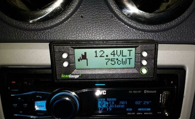

Ich habe mir ein ScanGauge eingebaut.
Mich hat es auch gestört, dass ich keine richtige Temperatur anzeige habe.
Das Gerät wird einfach an die OBD2 Schnittstelle angeschlossen.
Außerdem zeigt das Gerät noch andere Werte an.
Viele Grüße
Jörg
Logan MCV, Bj.: 2009, Diesel 37000km
