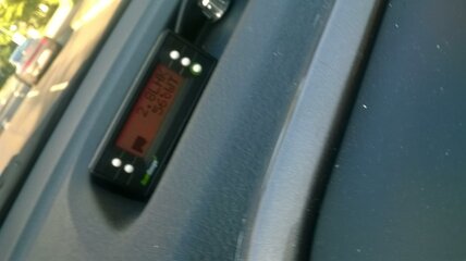

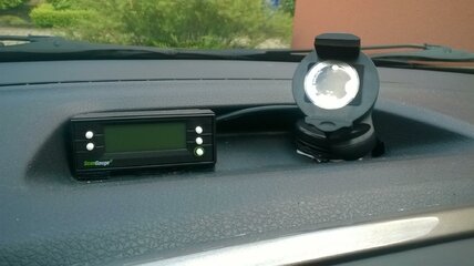

So sieht die Mulde in der Mittelkonsole aus, wenn ich morgens einsteige:

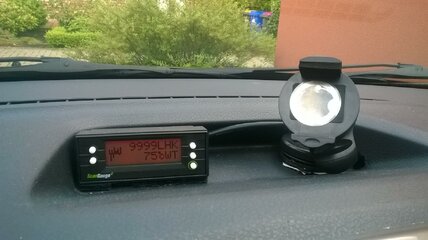

Und so, wenn der Motor läuft.
Der untere Wert gibt die aktuelle Motortemperatur, der obere Wert den Momentanverbrauch an, und der ist eben im Stand unendlich. Wenn man ihn beobachtet, dann weiss man auch, weshalb der dacenboardcompter erst ab 30 km/h Werte ausspuckt: darunter zeigt die Zahl gerne mal auf 30 bis 40 Liter an, was technisch völlig nachvollziehbar, aber wahrscheinlich nicht marketinggerecht ist-_-.
Das Scangauge funktioniert übrigens nur bei laufendem Motor oder für 15 Sekunden, wenn man die untere rechte Taste drückt. Offensichtlich eine Stromsparfunktion, weil es auch bei abgezogenem Schlüssel werte auslesen kann und deshalb scheinbar immer Saft auf dem Steuerteil liegt, das es ausliest.

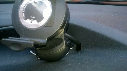

Rechts - neben der Handyhalterung mit dem spacigen nfc - Aufkleber - ist das Loch, das ich für das Kabel gebohrt habe. Wie gesagt, mit einem Gummistopfen sähe es fast aus, als gehörte das so. Ich stehe aber mehr auf den urtümlichen Handwerkerlook, man darf ruhig auch an der Art meiner Eigenbauten sehen, dass ich nur in der Theorie zwischen rechten und linken Händen unterscheiden kann. Noch mal eine Nahfotoerfahrung für alle, die das Licht am Ende des Tunnels sehen wollen:

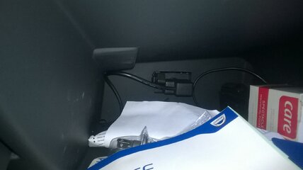

Im Handschuhfach sieht das janze dann so aus:
das Kabel wurde hinter dem Radio mit ein, zwei Kabelbindern an x - beliebiegen Bauteilen verzurrt, die verhindern, das es in der Gegend rumschlabbert.

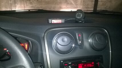

Und damit ihr auch wisst, wie das bei Nacht aussieht, ein etwas halbseidenes Foto mit viel BlingBling aus der Tiefgarage, in der er tagsüber steht:
Man kann beim Scangauge die Anzeigenfarbe variieren und bekommt das auch hin, sie an das Rot des Dacias anzupassen.
