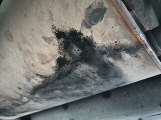

Anbei ESD vom Insignia B, der hat 2 Löcher drin vom Werk aus. Frisch durch die HU.
Keine Mängel in diese Richtung.
