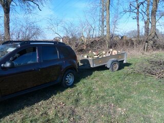

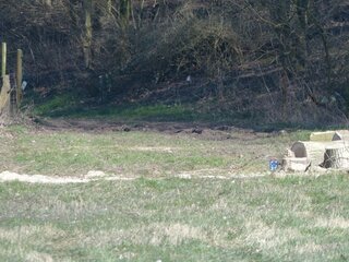

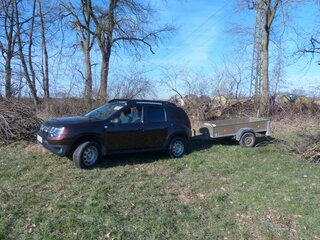

P1140576.JPG P1140577.JPG P1140578.JPG Hier noch mal Bilder von gestern , wo man normalerweise ( jetzt durch Frost gefrorener Boden und deshalb nicht nötig ) die Abschaltung gebrauchen kann .
Gerade bei Nässe bekommt man dann evtl Probleme bei der Wiesenausfahrt , siehe Bild 2 .
Die Wiese ist ja vermeindlich eben , aber wo ich den Duster abgestellt habe ist eine Senke .
Deshalb sieht es so aus als wäre er hinten voll eingefedert , obwohl Anhänger leer
