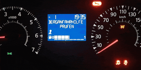

Habe die grüne 30A Sicherung rausgezogen. Beim Motorstart sah es folgendermaßen aus. Konnte es jetzt nicht weiter testen, dafür bräuchte ich ein bisschen Schnee. Sieht richtig aus?

Ich bin noch ein wenig skeptisch, ob das wirklich dir richtig Sicherung ist. Die ABS Lampe leuchtet, aber die ASR Lampe daneben ist aus... oder hat das nichts zu heißen?
Die Statusanzeige ASR OFF kann nicht leuchten, da du diesen Status nicht im Steuergerät geschaltet hast. Du hast nur eine Spannungsversorgung unterbrochen. Ich würde vermuten, das auch andere Steuergeräte die ABS/ESC Fehlerleuchte(n) in der Instrumententafel anfordern können, wenn die Kommunikation mit dem ABS Steuergerät gestört ist.

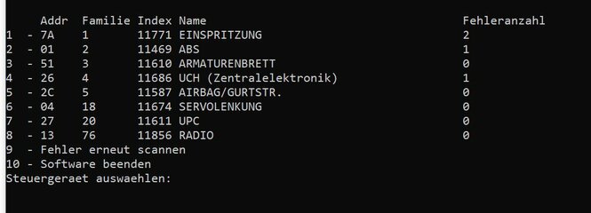

Bei solchen Tests ist es immer hilfreich diese Diagnosesoftware zu verwenden, um die Auswirkungen seiner Veränderungen einfach recherchieren zu können.

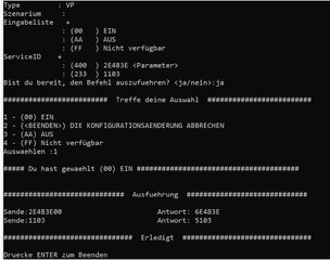

Wenn man per Software die Funktion "VP050 [Command] ASR on/off" ausführt,
sieht das Ergebnis im Kombi-Instrument (Ausstattungslinien Access bis Comfort) wie folgt aus:
Nach dem Reaktivieren der ASR Funktion per Software,
erlöschen alle Warnleuchten und die Meldungen verschwinden wieder.
Aber es bleiben diverse Fehlereinträge in ABS und EMS Steuergeräten (Multiplexer Netz) gesetzt,
die sich auch so nicht sofort löschen lassen.
