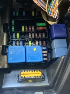

Hi, danke Dir! Bei mir sieht der Sicherungskasten so aus. Ist es bei mir auch dieser grüne Stecker?
Manche Dokus im Netz sagen, daß dort der Arbeitskreis der Heckscheibenheizung abgesichert ist.
Und da soll also eine der 4 Leitungen im Pluspol-Modul für ABS sein.
War nicht sonst F4 immer für ABS, wo jetzt die blaue 15er ist über der grünen 30er?
Ich vermute, sie sichert jetzt die Steckdose im Laderaum ab, da im Innenraum-Kasten keine mehr da ist.(FH44).

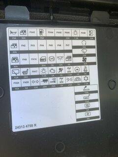

Ich verstehe gerade das Problem nicht! Du hast sogar ein Foto vom Plan gemacht und da ist auch deutlich das ABS Symbol zu erkennen, mitsamt dem Wert der Absicherung. 5A, also braun. Eingerahmt von 20A und 10A. Du musst also nur nach "grün, braun, rot" suchen und dir die braune schnappen...

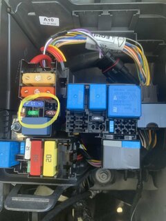

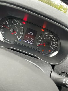

Habe die grüne 30A Sicherung rausgezogen. Beim Motorstart sah es folgendermaßen aus. Konnte es jetzt nicht weiter testen, dafür bräuchte ich ein bisschen Schnee. Sieht richtig aus?

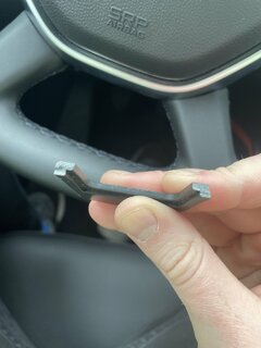

Andere Frage, wo finde ich eine neue Abdeckung für den Sicherungskasten? Die Halterung ist beim zweiten Mal öffnen abgebrochen - war total porös. Kann doch nicht sein bei einem neuen Auto. Fällt das unter Garantie?
Dann ist sie tatsächlich für das ABS zuständig und nicht für die Heckscheibenheizung. Da fragt sich, wohin die nun verlegt wurde.
Die Abdeckung habe ich schon desöfteren bei Ebay gesehen. Aber normalerweise bricht da nichts so schnell ab.
