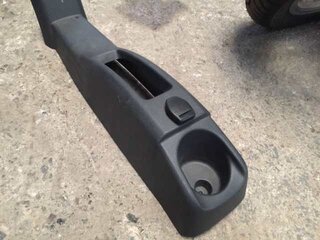

Das hier ist die "alte" Version der Dokker Mittelkonsole:
DIe hat unter der Handbremse noch den S&S Schalter
