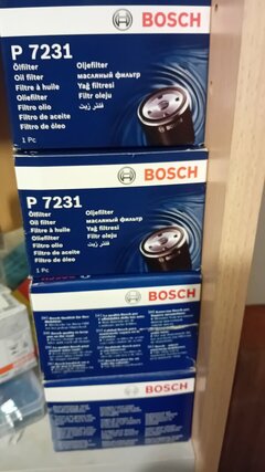

20240407_120802.jpgMein Ölfilter für den Duster I Phase II Bj.2017.
Ölablassschraube mit Dichtung immer die gleiche seit 3 Jahren und immer noch dicht.
Hoffe es hilft dir weiter
