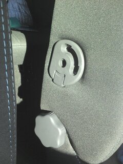

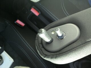

Ja aber ich hätte gern ein Bild von der Aufnahme / Befestigung Lehne und Sitz.
Bei mir sieht die Lehnenaufnahme am Sitz so aus:
Und die an der Lehne so:
Wie ist das bei deiner Lehne mit Staufach?
Kann man diese an meine Vorrichtung am Sitz anbringen?
Schiebe den Bezug nach oben, dann kann ich dir das sagen. Einfach den Reißverschluss auf, die zwei Gummistrapsen von vorne nach hinten abmachen und hochkrempeln.
Das Prinzip ist das gleiche. Es wird mittels M10 Schraube ein Adapter an das Lehnengestell verschraubt.

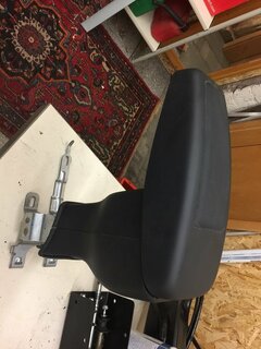

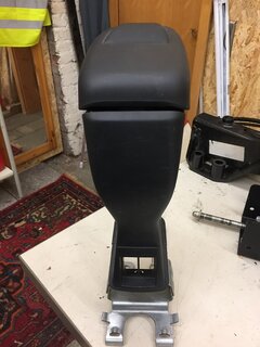

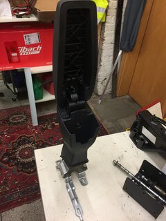

Ich habe hier noch eine aus dem Logan/Sandero 2 liegen die ich los werden möchte, aber die macht nen RICHTIG wertigen Eindruck von der Halterung her...
Nix mit wackeligem Plastik... Alles schön aus Metall.
Sieht gut aus! Könnte man glatt als Notsitz brauchen.....;)
